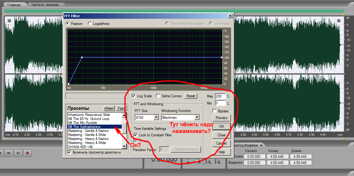

Отсюда... :arrov: viewtopic.php?p=342663#p342663 К вопросу о вырезке моторов...

Не тот фильтр выбрал. Надо этот:
Выделенное красным - частота среза. Надо слушать, я обычно 32 Гц ставлю, можно 40 Гц максимум, зависит от силы рокота, выше если ставить, пойдет обрезание НЧ.
FFT фильтр не используй, срёт и грязнит.
