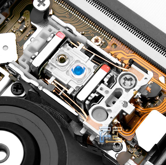

Вася_металлист_2012 wrote:
тыкай сюда
Это BD-привод Plextor. Сколько здесь лазерных диодов?
Вася, диоды инфракрасного и красного лазеров располагаются под одной линзой!
Да??? :shok: Дай даташит
Ну шо я могу сказать... умная литература рулит! :pardon: Не из википедии же знания черпать. ;)
